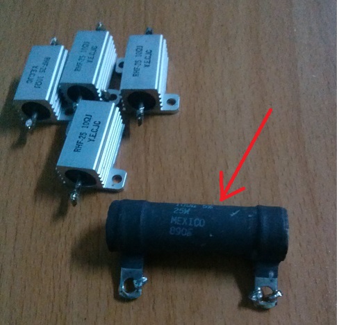

Cháu có lấy 1 điện trở Dale dạng ống như hình bên dưới, Cháu muốn hỏi, con điện trở trong hình, có thể kết hợp với Tụ để lọc nguồn DC cao áp cho OPT và nguồn phân cực cho đèn lái không ?
Cháu thấy điện trở sứ của Dale (hàng gỡ board) chân cẳng ngắn quá. nên nhiều khi sợ không cùng kích thước trên PCB khó lắp
Con như hình bên dưới (màu đen), có nhiều trị số lắm, có loại màu xanh lá chuối. Loại điện trở này, gắn vào Mạch nguồn được không Chú

Đã nói rồi, điện trở nào xài cũng được, miễn sao đúng trị số và lớn hơn CS trong schematic. Ở ampli đèn còn kết hợp thêm tính thẩm mỹ nữa nên chọn loại nào đẹp đẹp chút, tùy mắt người.
Trở 15,6Ω màu trắng ở cathode đèn EL34 amp Dynaco là loại trở đặc biệt, nó có tác dụng như cầu chì để bảo vệ bóng nên phải kiếm đúng loại (hơi bị khó), thay thế tạm bằng trở than vuông 3w màu trắng, có thể bỏ luôn, nối thẳng xuống mass.
Trở Dale là loại bắt thẳng xuống chassis, sau đó hàn dây, đặt trên board thì vướng 2 cái tai choán chỗ, có thể cắt nó đi.
Con trở màu đen là loại dây quấn, CS cao, nếu thấy đẹp, còn rộng chỗ thì xài,càng tốt, ko chết chóc gì.

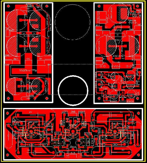

Đây, Cháu đã vẻ xong 2 pcb nguồn, 1 powamp. Hoàn thanh rồi. Cháu đang kiểm tra kết nối lần cuối. Đầu tuần sau cháu mang đi đặt cho họ kéo lụa, mã kẽm, phủ sơn.... rồi cuối tuần lấy về là "quất" được rồi đấy. Cháu úp cái hình khoe khang Chú tý nè. kaka :woohoo: :woohoo:

Chào Chú Tánh.Chú thiết kế mạch nguồn và mạch 3 đèn 12A vậy là ổn và rất đẹp.Cứ như vậy mà tiến tới đi.

Chú cứ ngâm cứu cái pre chú thích đi, ổn chú úp schema lên, sắn CHú Phúc duyệt 1 phát :laugh: là Cháu vẽ layout luôn.
Còn PCB cháu vẽ, còn chú lấy hình cháu úp ở đây, tỉ lệ kg 1:1 chú in decan có khi mấy router nó nhỏ quá thì chạy nóng bong tróc hết (cháu đi dây tín hiệu 2mm lận), với lại ở đây toàn áp cao, nên làm đại khái, kg phủ keo, nó phóng điện xuống chass thì nguy hiểm.
Cứ bình tĩnh :woohoo: :woohoo: . cháu đặt họ làm pcb về, cháu làm chuộc bạch mà thấy tốt, cháu lì xì cho Chú 1 bộ luôn. Thấy CHú vẽ rồng rắn ở trang 1 topic này, Cháu thấy CHú chịu chơi quá, mà kg có điều kiện cũng thương Chú hết sức :woohoo: :woohoo:
Đợi cháu đặt pcb về, làm rồi báo cáo tiếp nhé. Cháu cố chạy 1 layer có vài chỗ câu jum nên có khi Chú kg thấy
