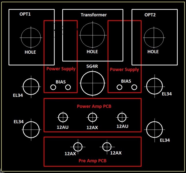

Một thất bại hoàn toàn cho những ngày ngồi tỉ mẩn PCB của cháu Chú à, giờ có kích thước Chass thì ,, thì,, bị phá sản hoàn toàn, khi PCB vẽ đại, thì kg cách nào nhét vào Chass một cách có hệ thống, dễ lắp ráp, linh hoạt sửa chữa. Hichic
Do đó, giờ định lại kích thước các PCB. nên phải vẻ lại, nên phải bắt đầu lại từ đầu. Huhu.
Chass được căn cứ theo kích thước Lỗ Ban Chuẩn (0.39m cho đồ nội thất trong nhà) thì con số dễ coi nhất là : 35cm X 38cm mới bố trí được các linh kiện, bóng đèn kg quá rời rạt, cũng không quá kề sát nhau.
Vì phải vẽ lại PCB, nên, chắc chưa tiến hành đặt PCB cho người ta kéo lụa. Với lại có thể PCB quá nhỏ phải chạy 2 layout, nên có chút tốn thêm kinh phí ngoài dự trù :( . Cái lợi là PCB chắt chắn, cầm đầm tay hơn mà thôi.
Cháu úp cai hình bố trí linh kiện, CHú Hoàng xem hài hòa chưa, Tư vấn cháu với nhé (Khung màu đỏ là PCB nằm bên trong Chass)

Chào chú.Năm mới chúc chú và gia đình gặp nhiều may mắn,hạnh phúc.Hôm nay anh mới đi làm.Chú bố trí như vậy anh thấy hợp lý và rất hoành tráng(Giữa đèn Vale,2 bên 4 bóng CS,3 pre-pow nằm giữa và 2 đèn pre trước mặt.% đèn gắn trên PCB(12A) 5 gắn trên chassis.Nhưng anh có 1 tí băn khoăn chú nghiên cứu giùm.
1- Chassis kích thước 32x38cm to quá(bề ngang bằng máy laptop,dài hơn 3cm và cao?)
2- Pre nhốt chung với Pow-amp nó có chịu sống chung hòa bình không?Do pre rất nhạy nên nó rất khó chịu coi chừng sau đó phải thay đổi Chassis thì khốn khổ.Anh mấy bữa nay phải thay đổi đến 4 schema của pre,mấy mạch anh em mình có thảo luận không thể dùng được vì có mạch nó bị nhiểu,có mạch thì điện trở nóng mặc dù mạch ghi trở 1w anh dùng đến 3 w mà nóng đến pgo3ng tay sau khi hát chỉ 10 phút.Mạch cũ mà anh em mình dự định làm PCB thì là mạch mono(Chú xem lại vì tín hiệu L-R vào chung nguồn...)Cuối cùng tìm được 1 schema đơn giản và êm chỉ thiếu tone-controll đang tìm mạch có đủ chỉnh 3 giảiTrep,bass,mid) để ráp thử.Thực tế khi ráp xong có những cái không như mình thấy trong schema.

Hi CHú Hoàng !!
Giờ tình hình của Chu sao rồi ạ. Bị nhiễu là nghe rột tẹt hay là lúc ca lúc không ca ỏng ẻo ah. Nghe cũng thay quyền bí quá. Nhưng mạch trang chủ Chú Phúc đã làm chạy bá cháy rồi. Có lẽ dò lại bi gì không khi thi công không Chú,
Tại mấy biến thế và khi gắn hộp nữa, nên khích thươc Chass nhỏ không cõng hết (chau bỏ y định chơi hộp gỗ rồi, vì gắn vào thay phải làm chass bự khủng, nhìn xấu ơi làm xấu). Mà làm to to. cho ăn trôm vào nhà nặng như két sắt khó vát ra ngoài chứ :woohoo: :woohoo:
Thật ra nói nhiễu đôi khi cháu cũng phải liều khiết lù thôi. Vì mình làm đơn lẻ, khó mà có những thử nghiệm, giờ làm đại thôi.
Mà thấy trên mạng, người ta tích hợp preamp vào 1 chass um xùm à. Nếu ngại có lẽ, cắt thêm vài miến kim loại bao bọc thôi, chứ biết sao giờ.
Ngó mà khó đấy Chú hỉ. Thành ra, người ta sx hàng loạt để bán, nó có cả một công trình kiểm tra đủ điều.
Cháu đang vẽ, mạch lại, gắn thử, nó tòe tí te thế nào rồi tinh tiếp. Thôi ai có thấy mình lu xu bu, cũng biết nói : ăn chơi cũng lắm công phu thôi. Heee :laugh:

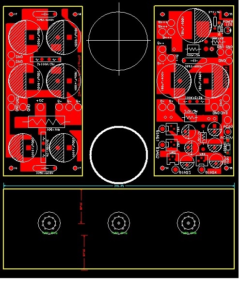

Theo anh,Chú cứ làm mạch in của pre-Pow(3 đèn 12A và 4 đèn CS,mạch Bias,nguồn) trước,sau khi ráp xong em nó ca hát rồi và ngoan ngoãn,vâng lời sau đó nghiên cứu làm nhà cho em ở sau.Phần pre-pow và Pow làm trước,còn pre làm sau cùng.Pre anh dùng để anh làm thỏ sau khi nghe kỷ anh sẽ gửi mạch cho Chú và làm Layout luôn.

Chassis như vậy đối với tôi vẫn còn nhỏ. Tôi đặt hàng 1 lúc 10 cái 45 x 35cm, bên ngoài cặp nhôm màu, 2 bên là 2 miếng phíp nâu + màu 16mm, rộng rãi, rất dễ ráp. Nguyên tắc là cái gì cũng đưa hết lên trên mặt, cho “nhiều”. PCB cũng khoét lỗ cho lên trên luôn.
Đưa PCB pre vào power cũng được nhưng cách biến thế càng xa càng tốt. Ráp power kêu yên ổn rồi cho pre vào sau. Ra trang ngoài coi, tôi vừa post bài về “độ”, bây giờ thì nhâm nhi tiếp.
@ Anh Hoàng bị nóng trở vì chưa biết cách cân chỉnh điện thế sau khi ráp. 6SN7 có dòng lớn hơn 12AX7 nên loss volt xuống nhiều, Trở 68K nên giảm còn 22K thôi, sao mà nóng được. Mấy con trở nguồn đằng trước thì tùy thuộc volt của biến thế. Việc bị ù è là tại anh làm sao đó, tôi ko biết.

Cháu vẫn đang làm đấy thôi, đầu năm việc cty cũng nhiều, nhưng cũng cố gắng dung hòa để tiếp, tiếp... Đây, đây Nguồn giờ cháu bẻ thành 2 miếng, và đang vẽ mạch lái của Pow nữa.
Báo cáo tiến độ cho Chú nè :woohoo: :woohoo:
