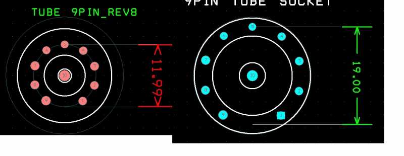

Cháu có đính kèm file.rar cho thư viện của: 9pin tube socket. Trong đó có 1 sơ đồ chân của 2 loại socket (12,mm. 19mm). 1 loại 12mm riêng. 1 loại 19mm. CHú tùy thích kiểu nào, thì chơi kiểu đó. Cá nhân CHáu thấy dung sơ đồ luôn cho 2 loại socket thấy rối mắt quá :lol:

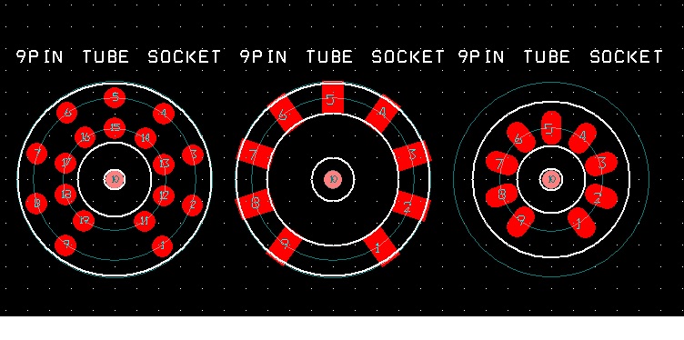

Trong OrCAD. Cửa sổ làm việc tạo chân linh kiện, chỉ cho ta chọn vị trí của PAD và loại PAD (Vuông hay tròn) không cho phép ta tạo kiểu dáng PAD đồng.
Ta làm tạo kiểu PAD đồng trên Layout luôn.
Chắc lâu rồi. Chú không còn nhớ. Cháu nhắc lại tý, thật ra cháu cũng mới mò lại, chứ bỏ lâu cũng chả nhớ gì nhiều (giờ mà vẽ, cháu chỉ dựng Khuôn, làm CAD-CAM thôi). Nên vẽ Layout cháu cũng nửa mùa tuốt
TRƯỚC KHI LÀM VIỆC VỚI PAD BẰNG HỆ MÉT THÌ CHỌN OPTION >> SYSTEM SETTING : KHUNG DISPLAY UNIT : TICK VÀO MILIMET.
Với Chân đèn mỗi chân lệch nhau 36 độ.
Khi chọn chân đèn ra Layout. để ý chân số 5 tại phương đứng có góc quay là 0 độ. Như vậy chân 6,7,8,9 có góc quay lệch so với chân 5 tương ứng là : 36, 72, 108,144 độ
Chân 4,3,2,1 có góc quay lệch so với chân 5 tương ứng là : -36, -72,-108,-144 độ (trừ 36 độ…..)
Tiến hành tạo Pad. Cho chân số 5 đầu tiên.
Trên layout. Chọn lịnh Pin Tool >> Click chuộc vào chân 5 (sáng lên) >> Chọn lịnh View Spreadsheet >> đổ xuống menu con >> chọn Padstacks >> xuất hiện bản Layer Name. Tại đây chạy 2 layer, chọn Top + Ctrl + Bottom (hiện vệt đen 2 lớp) >> Click chuộc phải >> menu con xuất hiện >> Chọn Properties (cho 2 layer) Xuất hiện hộp thoại Edit Padstacks.
Tại Pad Shape : chọn hiểu Pad : Tròn, Vuông, Chữ Nhật, Oval, Oblong ( thường chọn sao cho hai Pad kề nhau kg quá gần tránh chạm nhau). Mặt định tự chọn Round
Tại khung : Pad width : nhập :2.5. Pad Height : nhận :4. Pad Rotation nhập :0 (là rộng 2,5 mm, cao 4 mm, quay 0 độ), Và phải chọn là Oval, Oblong, Rectang, vì chiều rộng và cao là khác nhau.
(chú ý: với kiểu Round, Square thì Pad with, Pad Height là 2 số phải bằng nhau)
>> Nhấn OK. Xong chân số 5.
Tiến hành chân số 6 :
Làm tương tự., khi xuất hiện Hộp thoại Edit Padstacks : chọn kiểu Pad xong
chân số 6 thì Pad width vẫn 2.5. Pad Height : 4, Pad Ratation : nhập 36 độ.
Tương tự chỉ khác. Chân số 7 nhập 72 độ, chân 8, nhập 108, chân 9 nhập 144
Với chân 4,3,2,1 thì cũng tương tự, nhưng Góc quay của Pad là -36,-72,-108,-144
GÓC QUAY TRÊN CHỈ CẦN THIẾT KHI CHỌN HÌNH DẠNG PAD KHÔNG PHẢI TRÒN (ROUND). VÌ TRÒN QUAY SAO NÓ CŨNG THẾ

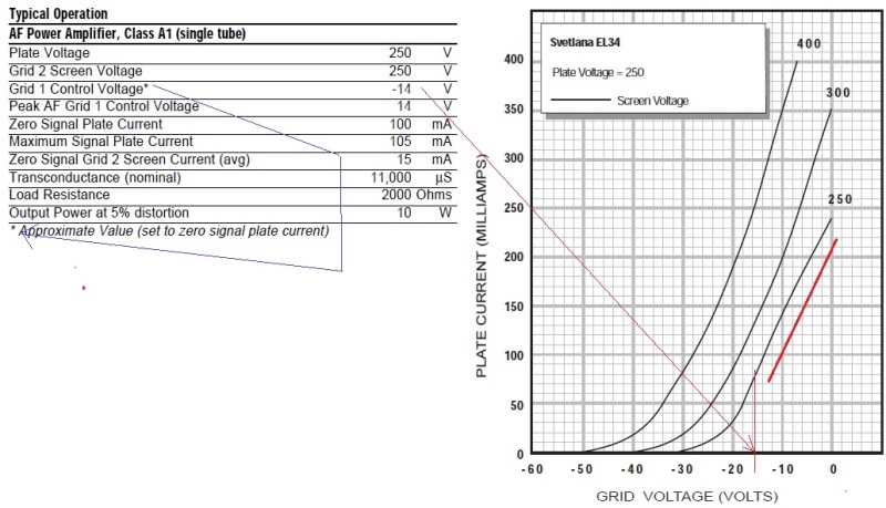

Trở lại Datasheet cho EL34, Cái hình minh họa 2 thông số cháu quan tâm đó là : Thông số hoạt động điển hình và cái đặt tuyến.
Re: Âm ly đèn Dynaco ST-70 16 Feb 2014 17:49 #1559
Tình hình của cháu giờ nó cũng chút lăng tăng về BIAS, thật rằng Chú làm nhiều, nên những chuyện thế này hoàn toàn dễ như trở bàn tay, khi Chú đã kinh qua nhiều datasheet từng loại đèn và ráp thực tế nhiều loại. Cháu thì chưa, nhưng con số Chú gợi ý -40V (là con số Chú đã đề xuất nhanh xuyên qua 3,4 thao tác rồi) Cháu để dành lại để xác thực lại theo suy nghĩ của Cháu về con số -40V sau nhé.
Theo như “Thai pi cơ, Âu pờ ray sầnh”, với “Thai pi cơ, Pơ pho men –xì” EL34 cu vơ-sì” (Cháu viết vậy tiếng anh sai chính tả à, thấy Chú “chém tiêng anh trên trang Pro-sound Cháu khiếp vía (bữa nào mang giấy bút qua học anh văn Chú nhé) :woohoo: :woohoo:
Điện áp họ chọn là 250v (nhìn đặt tuyến nó tuyến tính đã đời, té ra EL34 chạy 250v là Calss A). Với cái hình đặt tuyến như vậy, thông số BIAS họ gợi ý là -14V. Họ còn chú ý dấu *: Giá trị xấp xỉ là để sét điểm tĩnh dòng đổ vào Plate.
Như vậy, Nếu nguồn Plate của Cháu là 250v thì sét BIAS (Grid 1 Control Voltage) là -14V hoặc -15V, -16V gì đó cho an toàn. Đúng không Chú.
Trở lại con số -40V Chú đề xuất. Thật ra, qua Chú biết nguồn Plate của Cháu là 330VAC nắn DC có tụ là 330x1.4 = 429VDC, mất áp do nắn bằng đèn 100V, như vậy còn cỡ trên dưới 300VDC. Nhìn vào cái biểu đồ đặt Tuyến, thấy có con số -40V tròn trĩnh, khiêu gợi thế kia là thực tế Chú đã thuộc từ lâu?. Như vậy với Nguồn Plate là cỡ 300VDC thì nên chỉnh biến trở tầm -40V tiến về 0V. Nếu tại -40VDC là bắt đầu có dòng đổ vào Plate, nhưng chưa “ngon”, nếu sơ dịch về phía -35VDC thì có lẽ đặt tuyến nó thẳng thì khuyến đại từ đó đi lên ít bị méo. Cháu nghĩ vậy Đúng không Chú. Nhưng đưa giá trị BIAS gần về 0VDC quá thì bị tới hạn giá trị làm việc và đèn đóm mau hư . Đúng không Chú.

Tôi chẳng đề xuất con số nào ráo trọi. Đó chỉ là cách thiết kế bộ chỉnh bias cho đèn CS. Tính toán làm sao cho điện thế ở chấu giữa biến trở bias khi ở vị trí giữa (số 5) vào khoảng -40V. Như vậy, khi cân chỉnh, có thể chỉnh điện thế này hoạt động từ -15V => -65V là tốt nhất. Còn việc chỉnh điện thế này bao nhiêu tùy thuộc vào B+ và loại bóng. Còn phải tính trở kháng ra cho phù hợp với OPT nữa, mỗi mạch, mỗi điện thế đều cho ra trở kháng khác nhau.
Đèn EL34 chạy với điện thế anode dưới 300VDC thì ko cần volt- bias làm gì cho mất công. Schema của Dynaco có B+ là 480VDC, nhưng chính tôi đo trên máy thật tế nó là 540V. Datasheet thường chỉ đưa ra một thí dụ đơn giản nhất, đúng, nhưng ko ai làm theo vậy, lý thuyết và thực hành thường khác nhau xa. Tốt nhất là làm theo schema. Muốn hiểu rõ hơn hãy đọc nhiều schema, nghiên cứu tìm hiểu tại sao họ lại làm như vậy, khi hiểu được là ra nghề. Cứ ráp đi, khi nào cân chỉnh hãy hỏi, tôi sẽ trả lời, vặn cái biết liền, còn muốn hiểu lý thuyết phải đi học.
